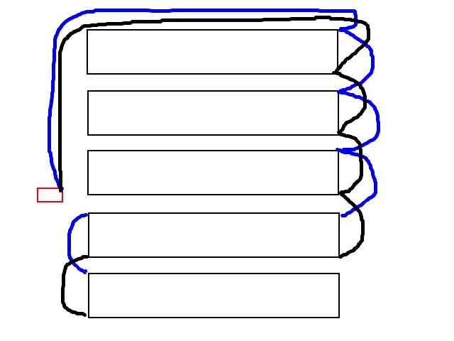

Kan man koppla så här ?
Forum för 230V värmegolv och el golvvärme. T.ex värmekabel och golvvärmefolie
Inläggav Razor » tor 05 feb 2015, 00:19
Eftersom jag har väldigt tigt på den sidan termostaten så vill jag dra så lite kablar som möjligt där.

Inläggav martin » mån 23 mar 2015, 11:22
Om den totala längden av alla bitarna tillsammans är under 25m så kan du göra så.

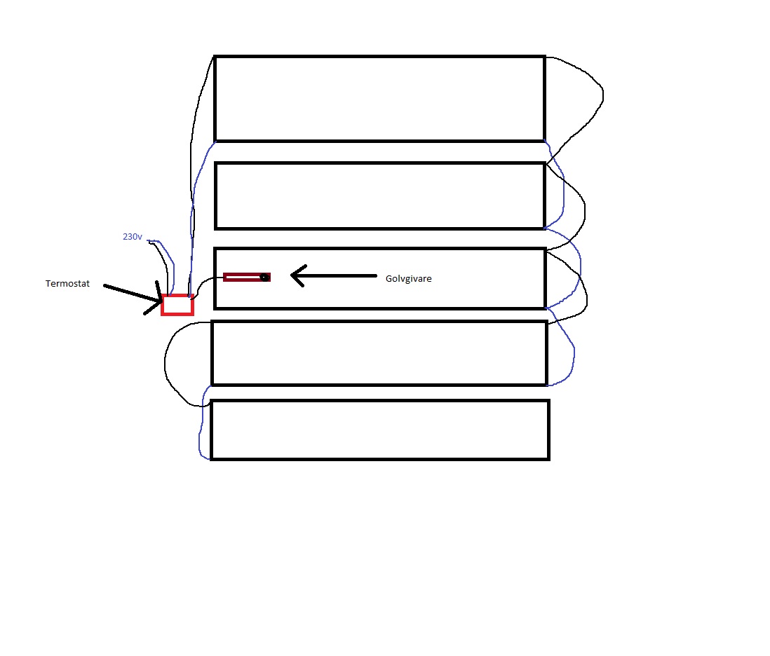

Det skulle vara bättre om du kunde koppla enligt denna bild.
kopplings förslag
