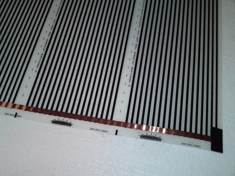

4. Rummets utformning gör att jag måste lämna ca 8 cm mellan varje längd värmefolien för att kunna täcka så mycket av ytan som möjligt. Är detta ok? (finns det någon regel om hur mkt och hur lite avstånd man bör ha mellan varje längd av värmefolien?)
5. Vad gör man vid avslutning av Cu bandet (i den änden som inte skall anslutas med krimpen)när man har klippt av värmefolien?

4. Det ska nog inte det ska vara några problem. Det är möjligt att det känns lite svalare på en liten remsa på golvet, men jag tror inte att det är något man tänker på. I regel brukar man ha som mest 10cm.
5. Det skall tejpas med isolertejp. (Medföljer i paketet) Se bild:
