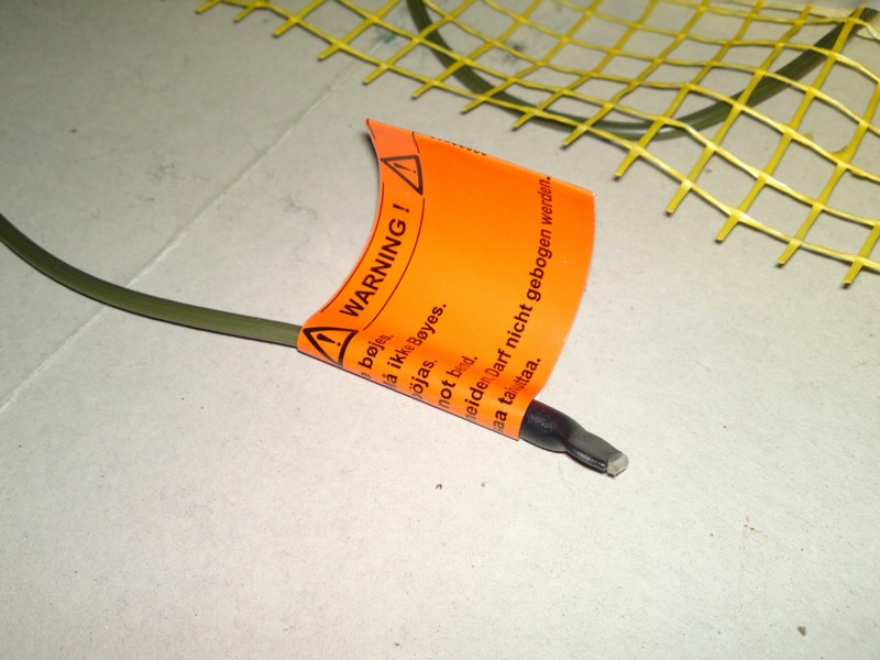

Golvsensorn/givaren ligger i samma kartong som termostaten och är en svart eller vit sladd med en liten klump på. Denna ska placeras mellan två kabelslingor. Klumpen som sitter i slutet av värmekabeln är bara en ändavslutning. Se bild:
Ändavslutning

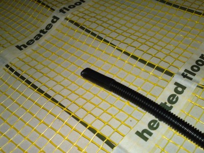

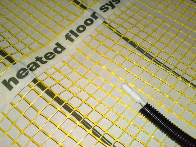

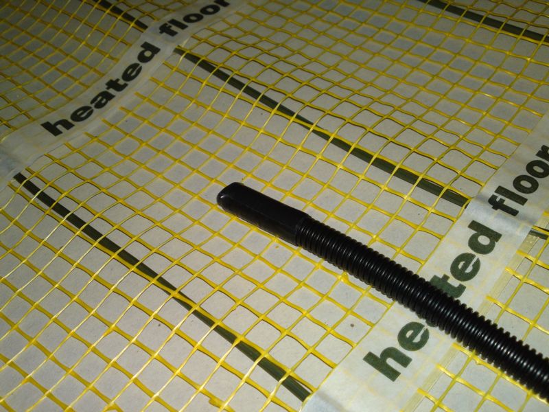

Givaren lägger man i ett flexrör i golvet så man enkelt kan byta, ifall den skulle gå sönder i framtiden. Se bilder:
Här kan du se golvgivaren till en K1 termostat som ligger i ett flexrör.

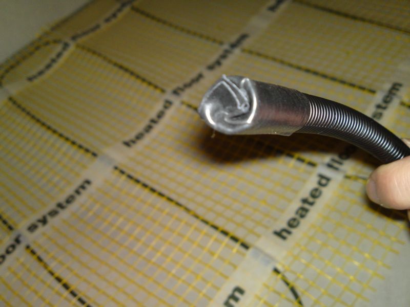

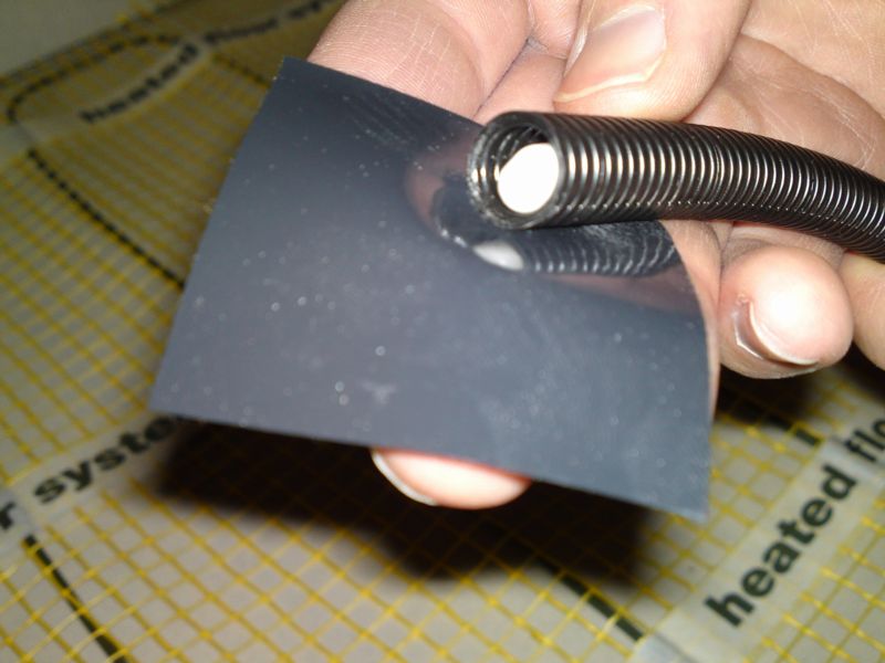

Förslut änden av flexröret så flytspackel och fix ej kommer in i röret.
Placera mellan två kabelslingor och fräs ner i spånplattan/undergolvet för att spara på bygghöjd.
