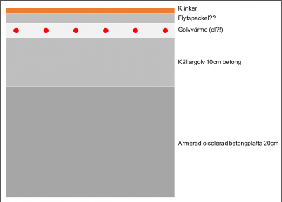

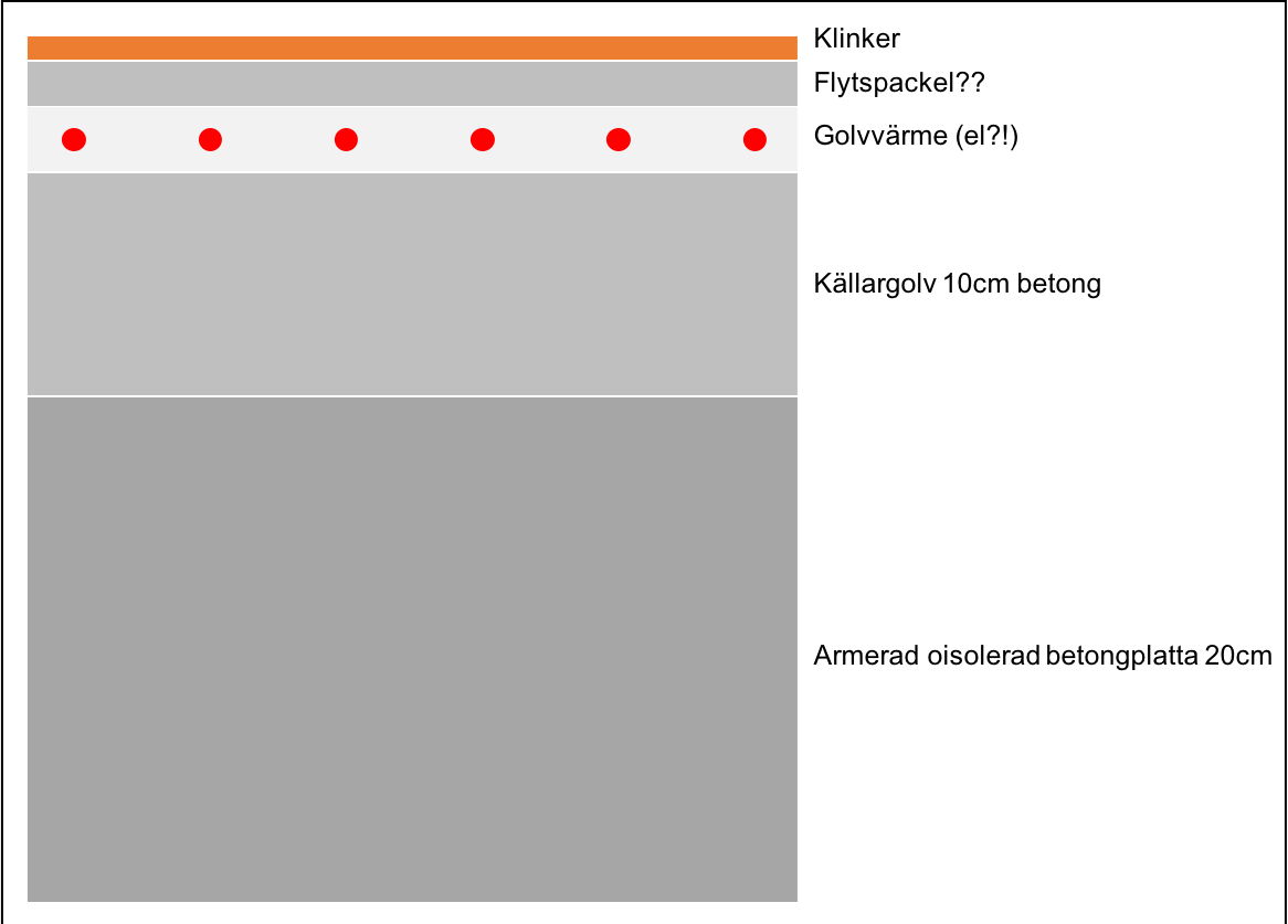

Källargolvet består av 20cm armerad betongplatta och ovanpå det 10cm betong (Idag ligger det en plastmatta på golvet, men den tänker jag ta bort och ersätta med klinker).
Jag vet att skolboken säger att man inte bör lägga golvvärme på ett oisolerat källargolv dels för att det blir stora värmeförluster nedåt och dels för att det riskerar att orsaka fuktskador. Jag vet att man bör bila upp golvet och gräva sig ner och bygga upp ett nytt välisolerat källargolv.
Då vårt hus har en opålad flytande grundläggning på lerjord så tror jag det är för riskabelt att bila upp den välarmerade plattan som huset flyter på. Därför vill jag försöka förstå och eliminera riskerna med att lägga golvvärmen på det golv vi har.
