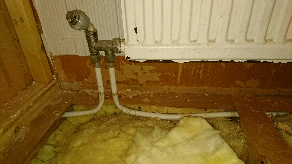

Undrar om det är ett enrörssystem jag har?
Tidigare hade jag en vvs firma till att kopla in golvvärme i entrén och dom använde sig utav en Shunt som heter lk m5
Men va jag förstår så måste man ha 2 rörssystem för att det ska fungera med en sådan Shunt?
Så kan jag använda en sådan Shunt även nu när jag ska lägga in golvvärme I badrummet på 5m2 ?
