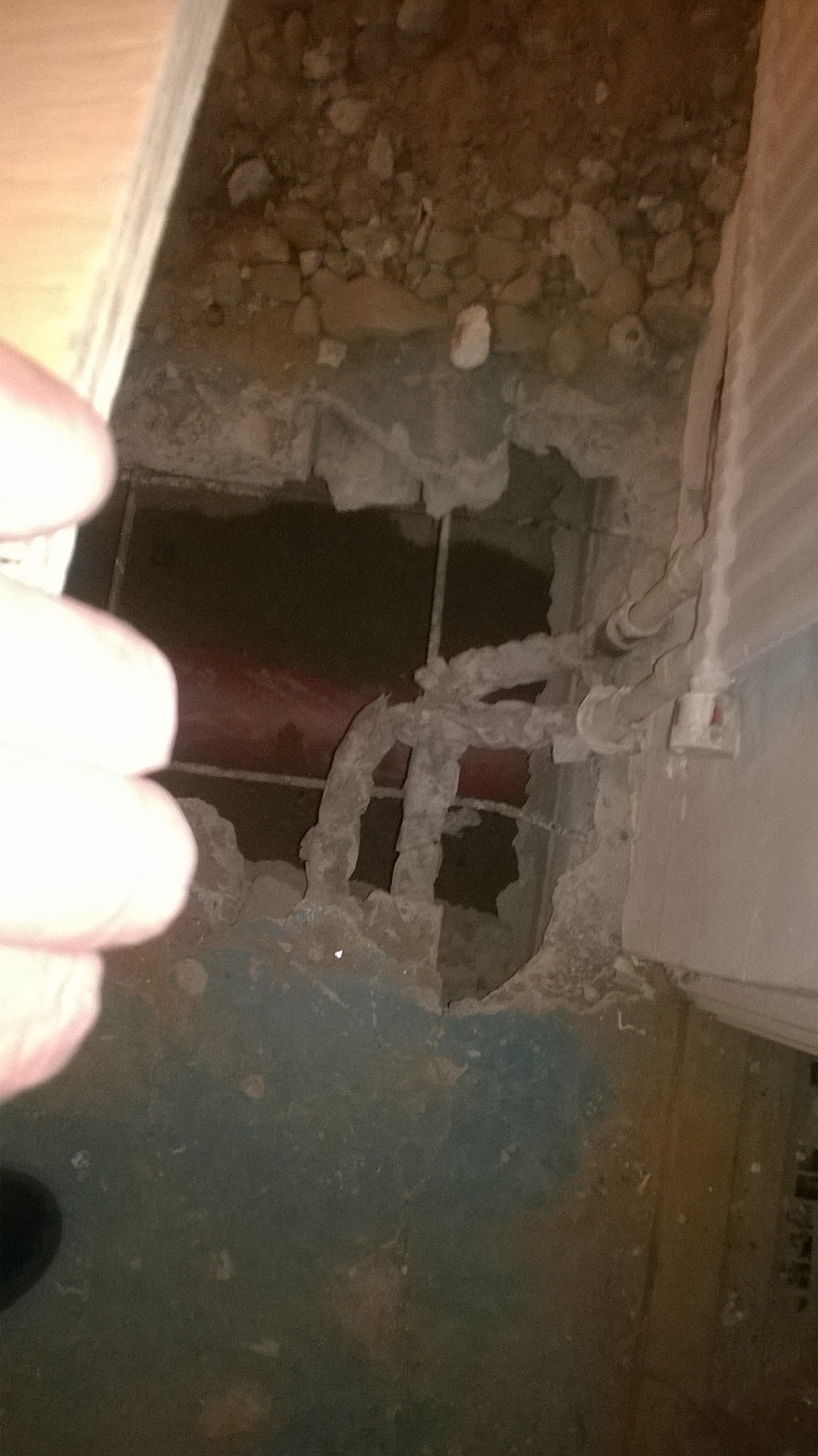

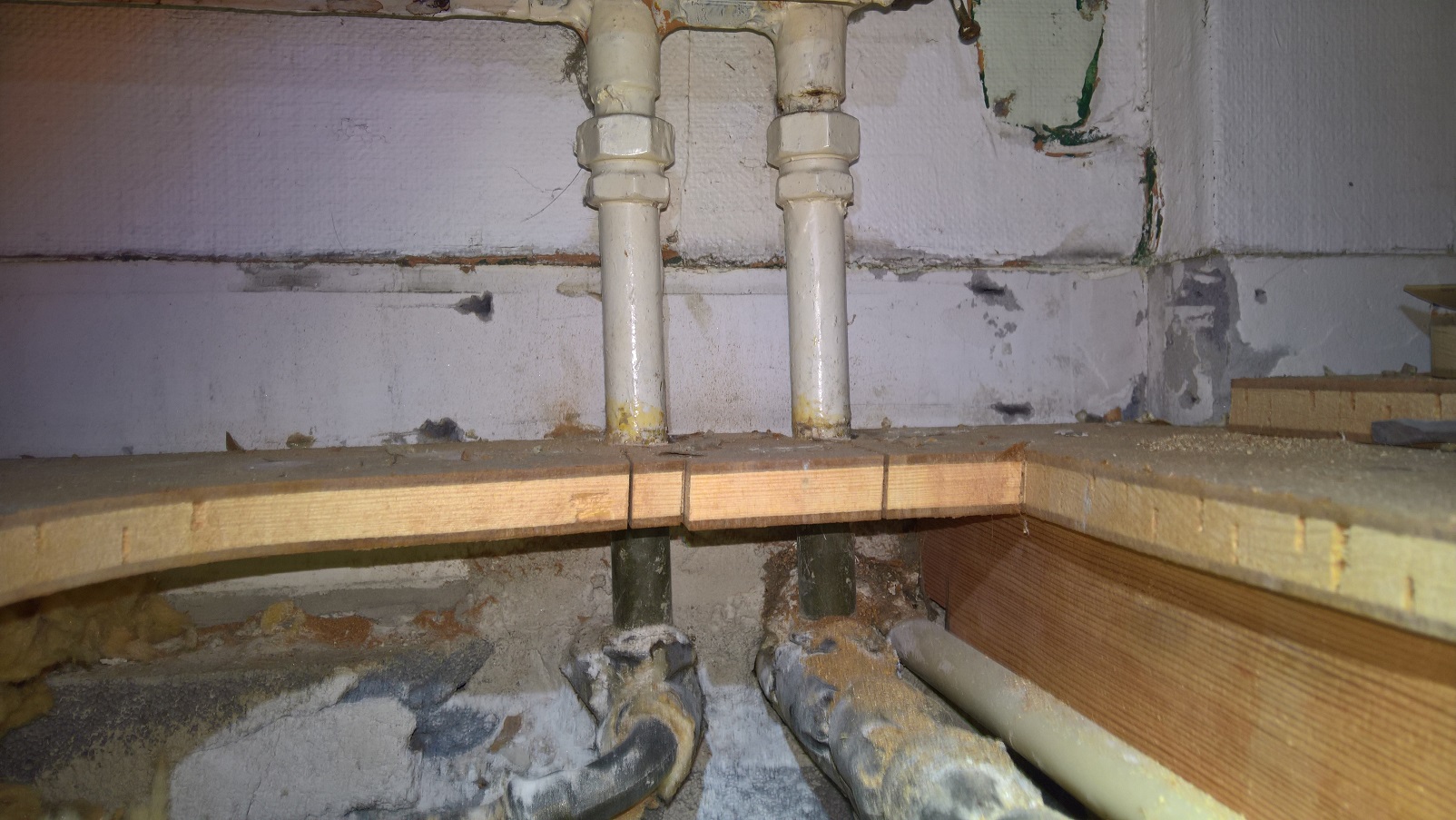

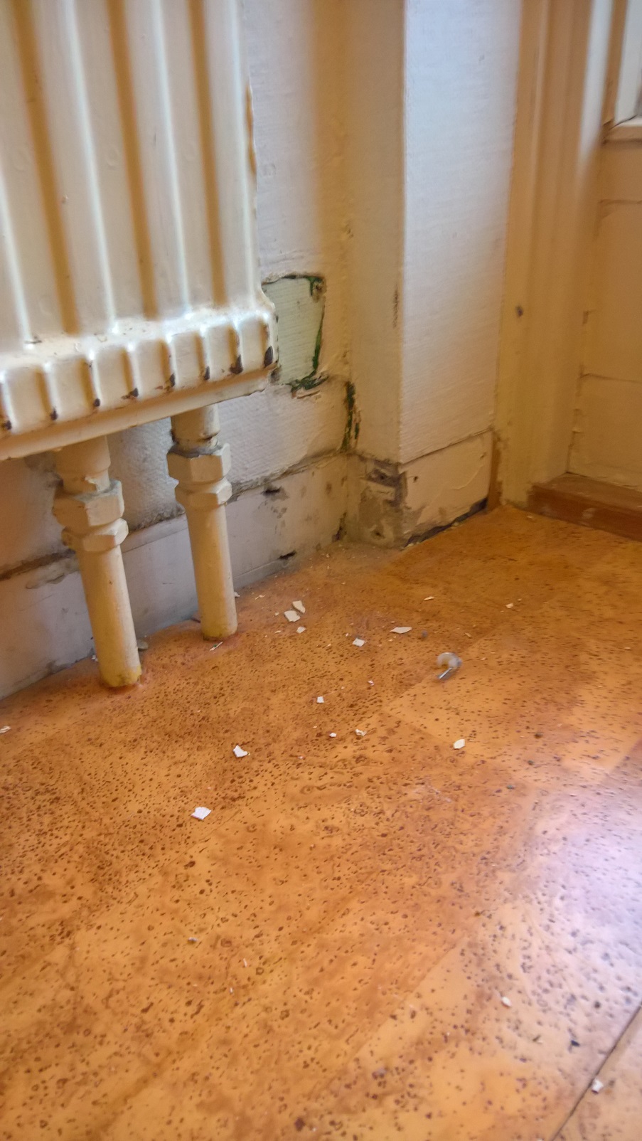

Vi vill ha vattenburen golvvärme i hallen- det blir ca. strax under 1 kvm och vi tänkte oss Golvvärmepaketet 12 för ingjutning med en minikrets ventil. Alltså ingen pump eller shunt utan koppla det direkt på en radiator som sitter alldeles bredvid.
Men det jag undrar är om vi har ett eller två rörssystem?? Jag tycker det ser ut som 2 rör men grannar som bor i samma typ av hus (radhus från 1964) säger att vi har en rörs system.
Vad tror ni ( se bilder)

Ettrörssystem innebär att radiatorerna är seriekopplade.
Tvårörssystem innebär att radiatorerna är paralellkopplade.
Det är svårt att se på radiatorernas inkoppling om det är ett- eller två-rörssystem. Men om man stänger en krets helt och efterliggande radiatorer bli kalla kan man konstatera att man har ett-rörsystem.
Annars rekommenderar jag att rådfråga sin lokaka VVSare.
