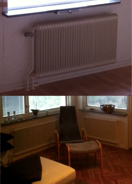

Hej igen,
Tack för bra svar!
Har du något tips om hur jag kan komma på om det är ett enrörssystem eller om det är flerrörssystem?
Alla rör ligger i bjälklag osv, så jag har svårt att veta hur de ligger kopplade. Det enda jag kan se är som sagt att ett rör går upp i varje element och ett rör går ner i varje element. Se bifogade bilder.... (jag tror att de kom med...)
MVH
/Magnus

Inläggav martin » fre 02 mar 2012, 17:02
För att ta reda på om man har ett enrörssystem eller tvårörssystem så kan man testa det genom att:
1. Stänga av en radiator på termostaten och vänta nån timme
2. är returledningen (under kopplet) sen varmare än radiatorn så är det 1-rörsystem.
Enrörssystem är vad det låter som bara ett rör som går ut från pannan och ett varv i huset. Vid varje radiator sitter det en T-rörs koppling ut till radiatorn och sedan när vattnet gått igenom radiatorn går det ut på enrörsslingan igen.
Ett tvårörssystem så har man två paralella rör som går ut i huset. Varje radiator är sedan kopplad in på inloppsröret och ut på returledningen istället. Radiatorerna på ett tvårörssystem är parallell kopplade.
