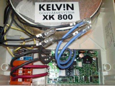

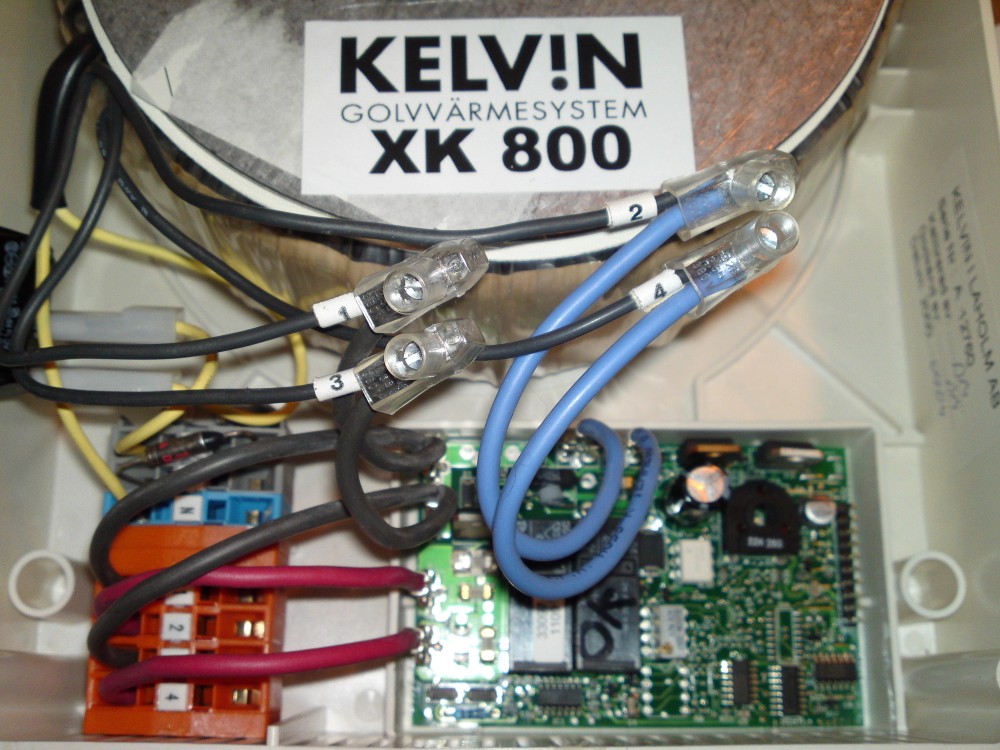

Koppling med nya trafon:
XK800 Ny Trafo

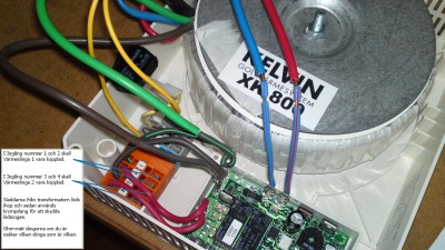

Koppling med Àldre trafon:
XK800 Gammal trafo

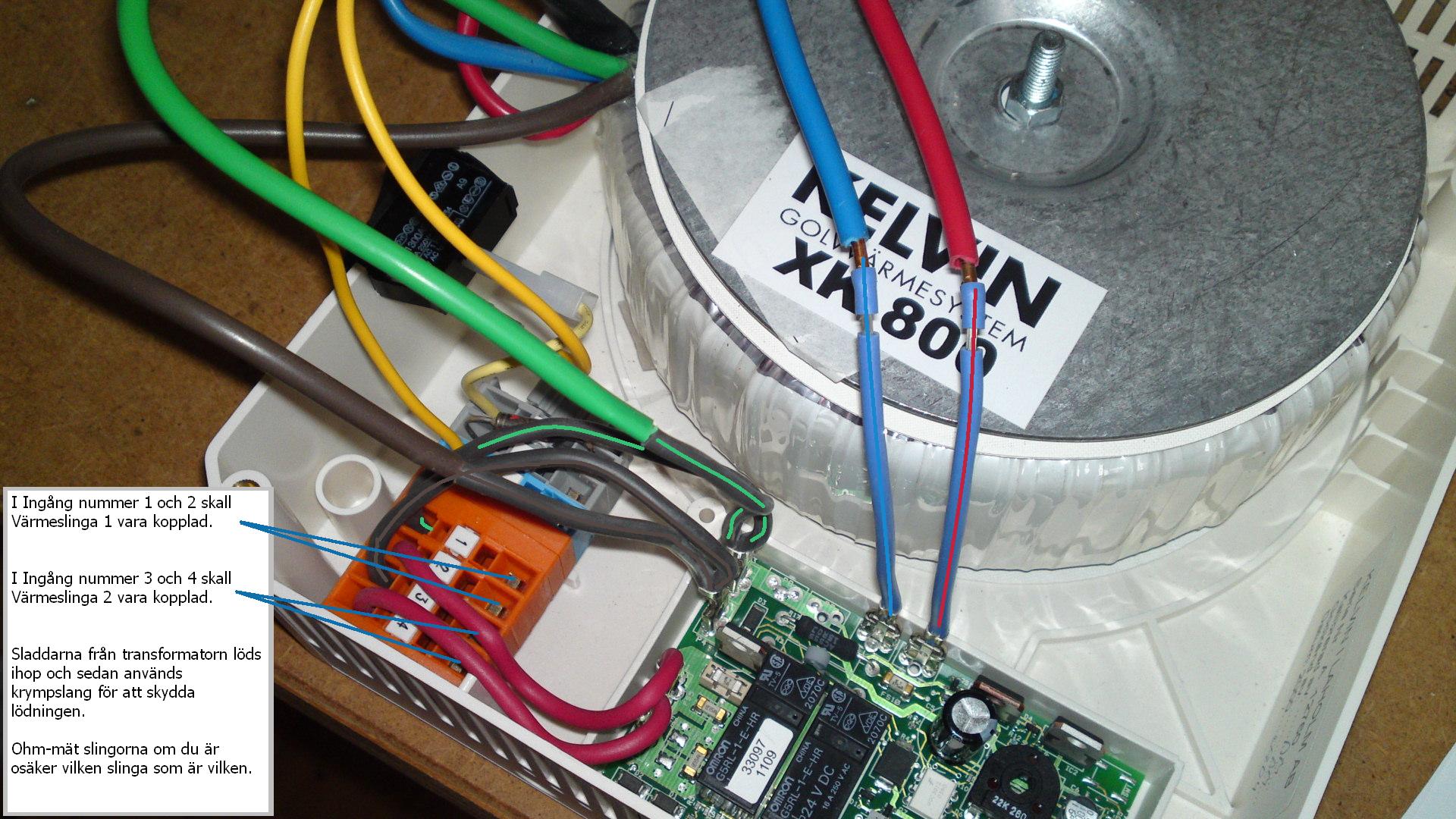

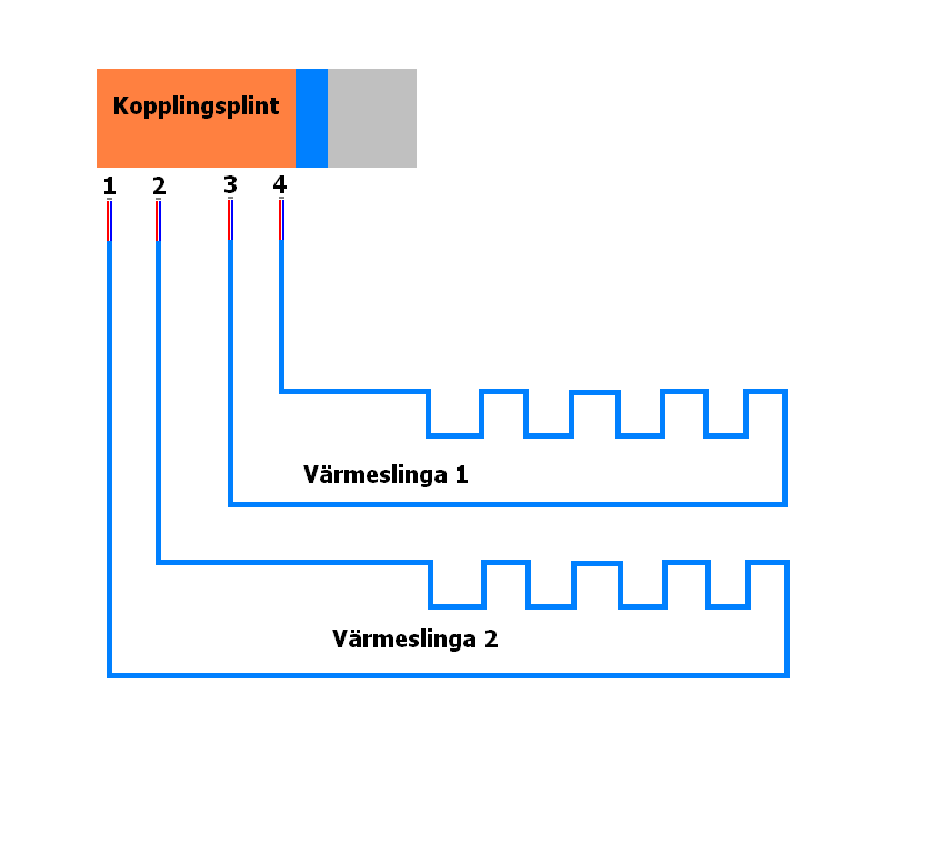

Samt hur sjÀlva golvvÀrmeslingan skall kopplas in i kopplingsplinten:
Hur slingan kopplas
