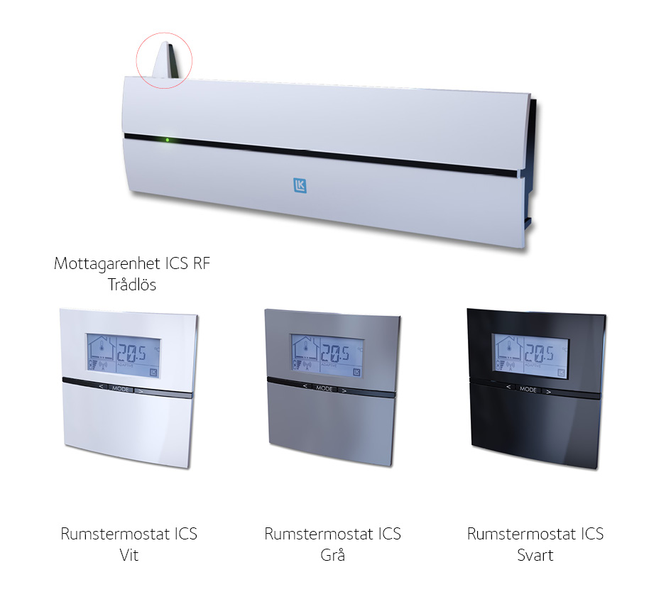

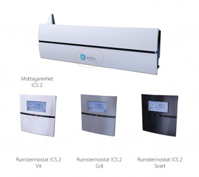

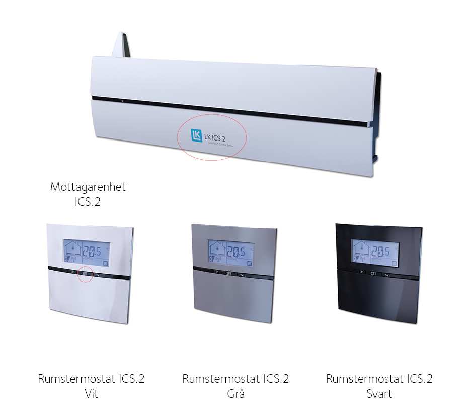

Ni har troligen fått fel termostater.
Ni har troligen en ICS box och då skall ni använda den typ av termostat som det står MODE på och inte SET.
Se bifogade bilder.
Det går INTE att blanda så man kopplar en ICS2 termostat till ICS box eller en ICS termostat till en ICS2 box.
Ett relativt vanligt problem då modellerna är så lika. Kontakta er återförsäljare och be att få byta termostaterna till rätt modell.
ICS
ICS2
martin
